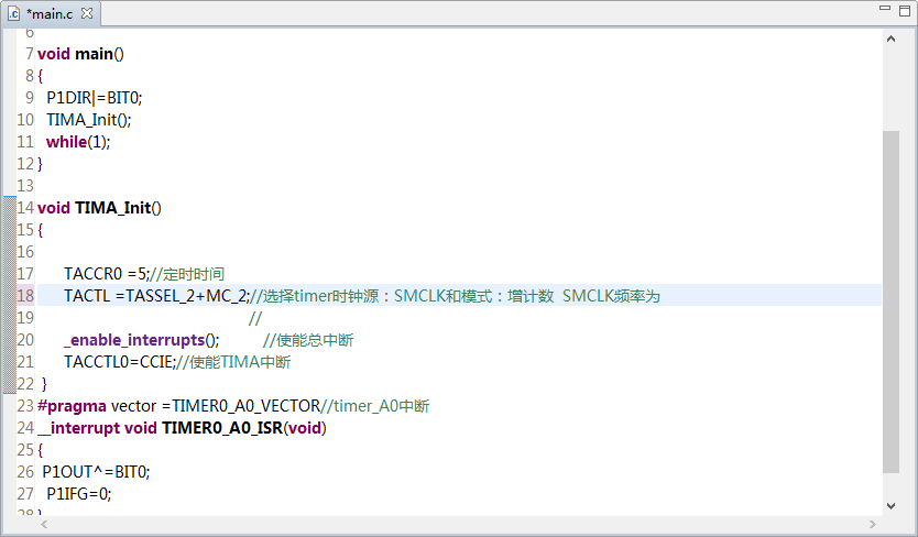

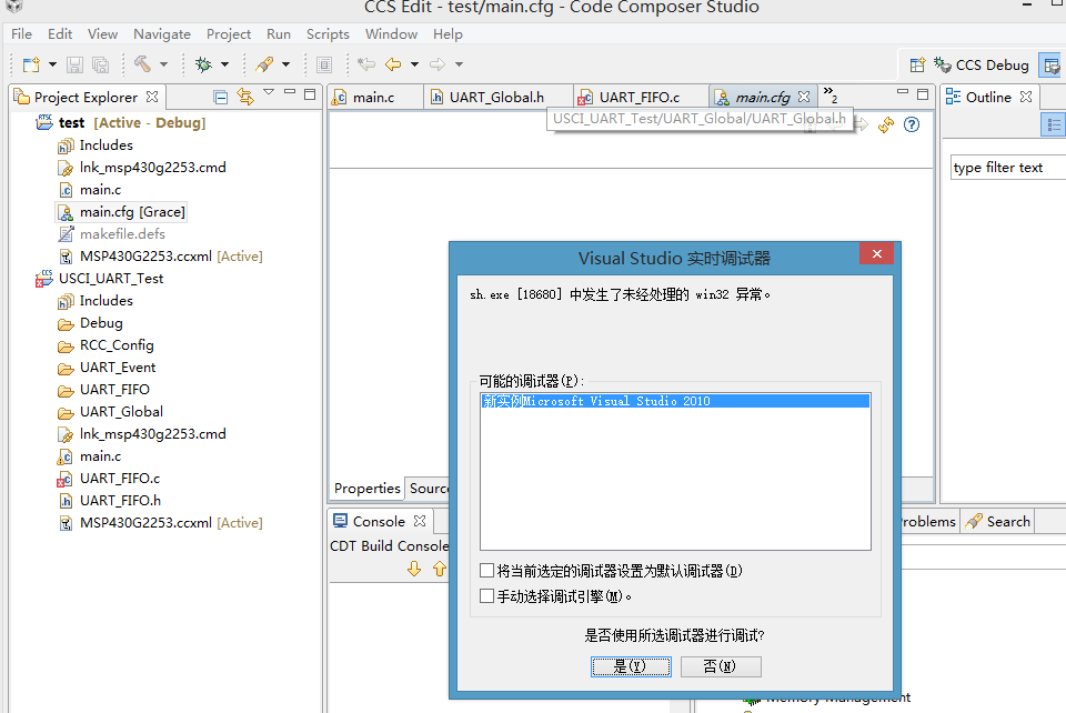

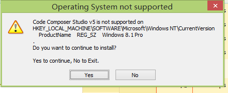

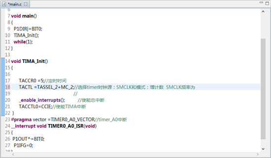

安装ccsv5.1就出现如图所示的警告,可以忽略安装。但不能建立grace工程,系统是win8.1专业版ghost安装的。先谢谢各位了?而且定时器定时也有问题,不知道是不是软件的问题。源码如图:
建议安装最新的CCS5.5
http://processors.wiki.ti.com/index.php/Category:Code_Composer_Studio_v5

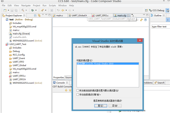

表示装不了。装这个虽然也会有错,但至少5.1能建工程。5.5连启动程序到没有。不清楚为什么一去配置grace就会出错。
安装V5.5出现的错误和此贴一致http://www.deyisupport.com/question_answer/microcontrollers/c2000/f/56/t/45833.aspx
