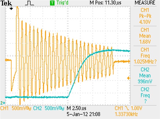

用的TI的sprc154中的电压校准程序,但是实验时以自动校准出来的电压值无法进行sifcnt的计数动作,我设置的是sifcnt为1计数。
我想知道在实际应用中这个自动校准的程序应该怎样设置才能使自动校准有意义呢。我传一张测量的波形图,黄色的是lc振荡电路的波形,绿色的是参考电压。
在金属转盘转动时,参考电压始终低于振荡波形,
在实验时,程序自动校准的电压值偏低使得程序不能自动计数。这个SIFDACR的值是不是实际应用时要根据实际硬件的参数写为固定值?
