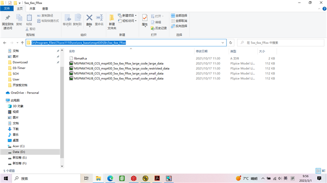

我的工程编译advice中,有这样一条处理建议

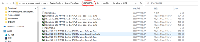

随后我在“msp430ware_3_80_14_01”中检索关键字“math”,得到了下面的检索结果
从检索结果看,mathlib分别对应以下产品线
energy_measurement
26xx
2522
2676
captivate
问题1.所以,我想针对5438A的mathlib是应该使用energy_measurement中的库吗?
问题2.从这个文件夹的文件分类看,库分为IQMathlib和Qmathlib,请问这两类库有什么区别吗?
问题3.每种库具体有什么区别呢?有说明文档吗?
large_code_large_data
large_code_restricted_data
large_code_small_data
small_code_small_data
以上4中库有什么区别呢?在使用过程中应该如何选取呢?
我在SDK中没有找到 "MSPMATHLIB_CCS_msp430_5xx_6xx_FRxx_large_code_small_data.lib"库文件
libmath.a也只是在以上路径找到的

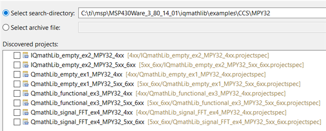

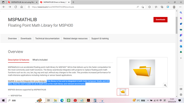

您好,
user guide中明确描述了 Qmathlib (16位定点)和 IQMathlib 之间的差异。 (32位定点)
关于代码示例,您可以参考以下这些:

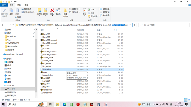

您好 感谢帮助 关于libmath.a 我导入了一个msp430ware_3_80_14_01包中的例程 从这个例程中我找到了libmath.a的路径
添加到目前的工程中后,编译的对应advice就没有了
