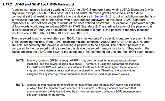

MSP430FR5043可以进行代码加密吗?防止产品出货后,利用工具读出代码。防止代码泄密
你好,可以的。请查看手册第1.11章节
请问有具体指导手册吗?
我们没有做bootloader,除了bsl加密还有其他方式吗?
该器件似乎是只有这种加密方式。参考下下面这个文件:
www.ti.com/.../slau550ab.pdf
我在网上看见有这中方式,mspfr5043支持吗?如果可以请提供一下上面说的资料,我点开找不到
www.ti.com/.../slaa685
你发的链接我也打不开,你可以参考下手册1.13.2 章节:
手册:www.ti.com.cn/.../slau367p.pdf
