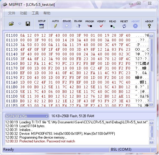

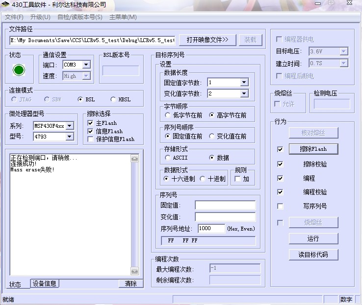

芯片是新的,F4793,但是就是不能烧录
下面那个我已经设置了BSL密码了,就是CCS生成的TXT文件里的中断向量,依旧不能烧录啊
顺带问一下,CCS和IAR是否可以使用相同的仿真器,如若不能,官方是否有仿真器,若用仿真器下载是否还会有不能烧录的情况(用全新的芯片)

MSP-FET430UIF也不支持BSL下载。MSP-GANG支持,或者可以自制。
问题:CCS和IAR是否可以使用相同的仿真器
是的, CCS和IAR可以用想听的仿真器。但TI 的FET仿真器不支持BSL模式下载,所以如果楼主要实现BSL的功能,需要另外选工具.
