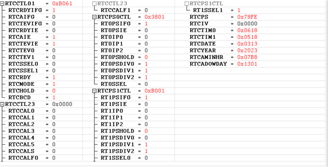

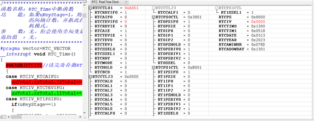

  • 您好,RTC没有HOLD的,因为我在LCD上显示了分钟在不断地增加;而且我同时打开了RTCTEVIE(RTCCTL0=RTCAIE+RTCATEVIE;  ),这个中断有产生的,但RTCAIFG根本就没有置1
  • 你设置了初始时间吗?可以将完整配置发上来吗?
  • 每次上电自动读取时钟芯片里的时间的,时钟芯片有独立备用电池,里面的时间是准确的,我也验证过了RTC的时间也是正确的,而且是在实时地准确运行地,以下是仿真时寄存器地配置,这个应该是更一目了然了:
  • 比如现在时间是10分钟,我设置闹钟到13分钟,RTCTEVIE会有中断产生,但RTCAIE就没有中断产生:

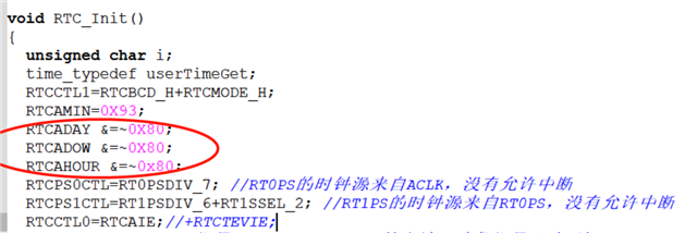

  • 搞明白原因了,要通过红圈中的代码非掉不用的闹钟字节的AE位 ,谢谢!
