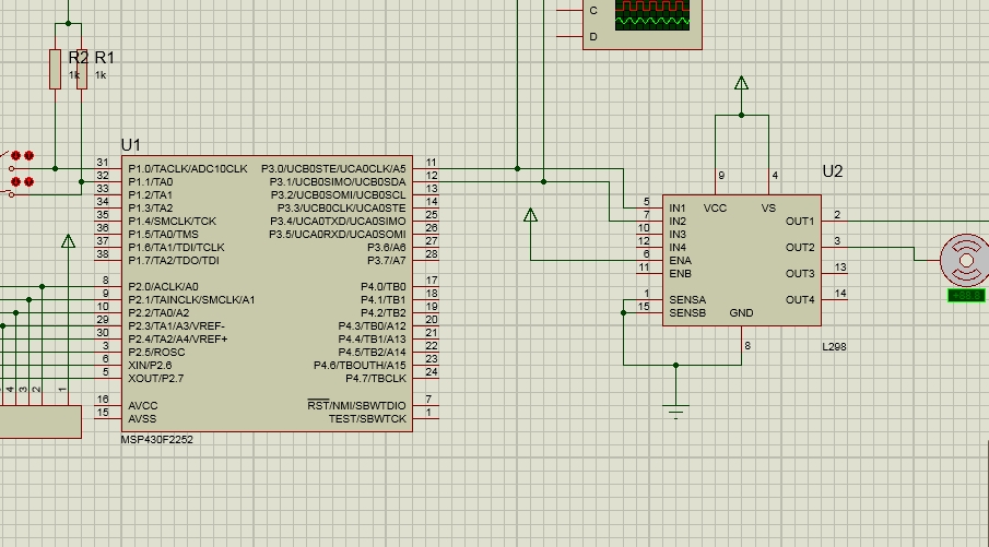

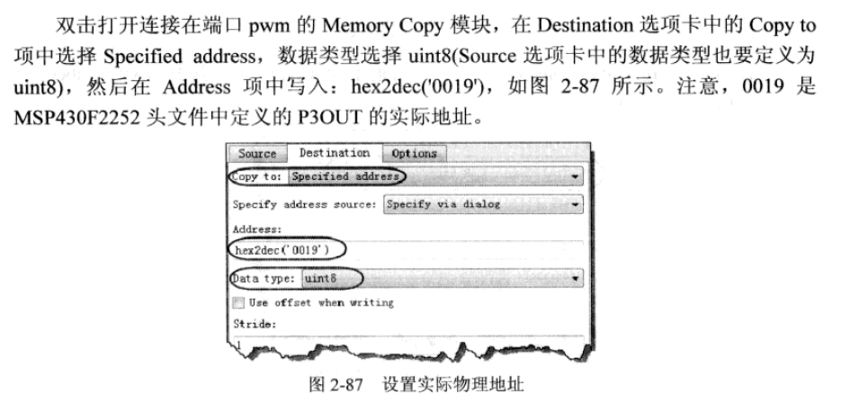

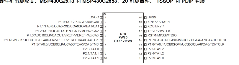

我那2553是只要20个拐角的 ,没有P3口。但是我想实现和2252P3口一样的功能,我该连接2553的哪个拐角。在matlab中的2553头文件中定义的那个拐角的时间地址又是多少?
