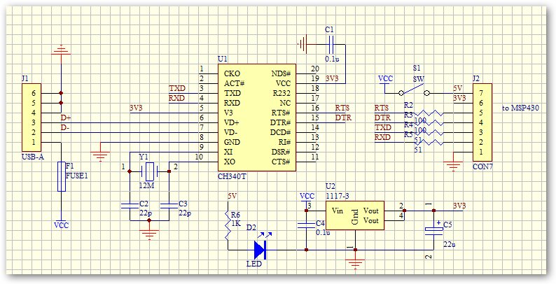

以上那个U转串TTL的电路能作为BSL下载器吗?该是可以作为STC单片机下载器的。
