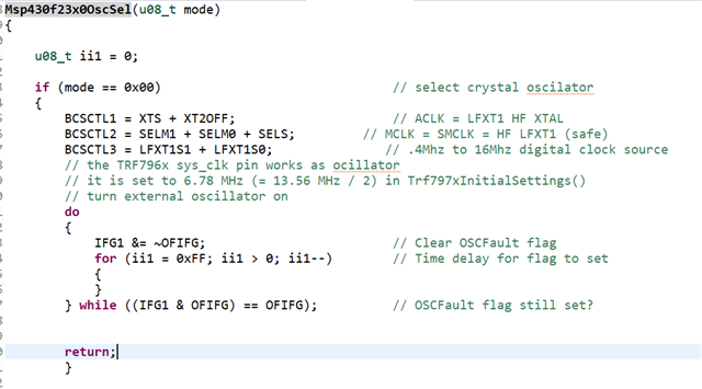

MSP-TS430QFN23x0使用TRF7970A的SYS_CLK引脚输出的时钟作为时钟源,会出现晶体出错中断标志一直置位,请问这个问题怎么解决
