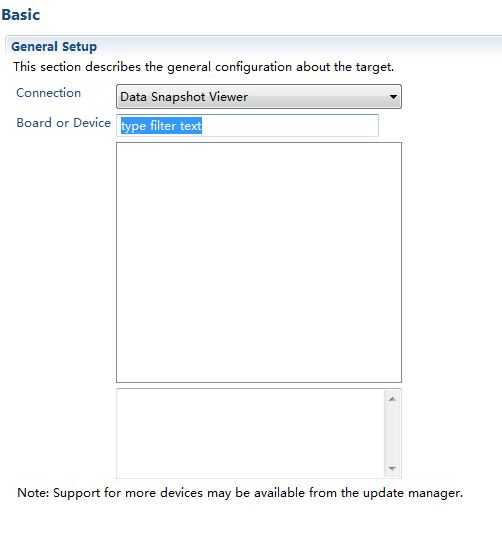

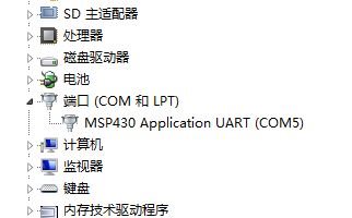

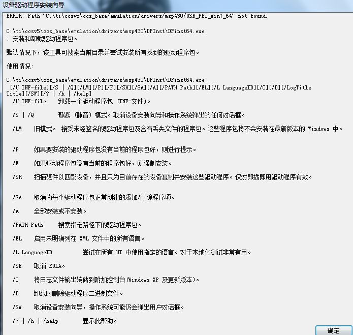

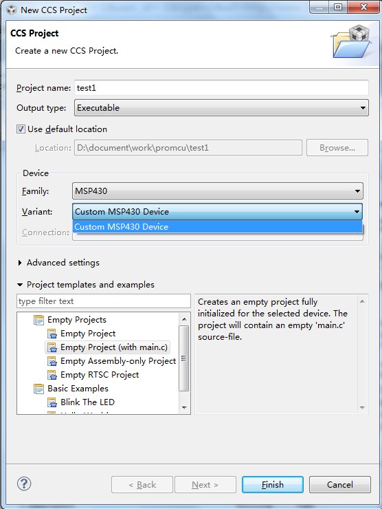

第一次接触430单片机,按照着教学创建目标结构文件的时候和教学中的图片不一样device中没有设备供选择 回去看了下 创建工程时设备就没有检测到 怀疑是usb连接问题 但是设备管理器可以看到啊 求解答
楼主你好,

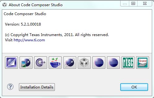

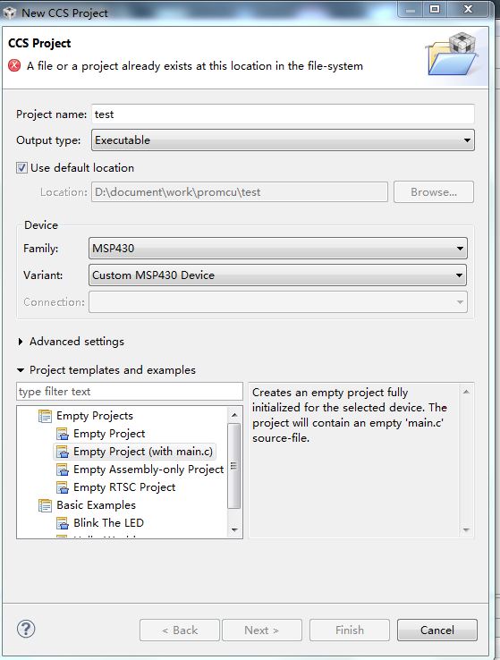

你使用的CCS是哪个版本的?你已经选择了msp430,variant栏可以选择相应的料号所在的family。另外楼主截图中有错误警告,建议将新建的工程放在一个新的路径下面。
建议楼主使用最新的CCS,应该不会有这样的问题。安装好CCS之后,驱动应该就装好了。
