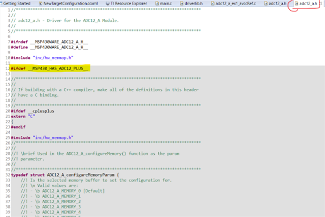

具体问题是什么?看起来应该是配置的条件编译导致灰色部分的代码没有被编译。
您好,这个配置条件是指新建工程时的吗?具体问题就是我导入库函数之后,adc12头文件引用不了,不能调用adc函数,然后其他头文件可以正常使用,比如time模块、GPIO、adc_10等
?? ? 说:这个配置条件是指新建工程时的吗?
不是的,是相关头文件的宏定义,具体到你帖出来的这个文件,是在这里:
因为没有定义这个宏,所以灰色部分的代码在预处理的时候直接就被拿掉了,不参与后续的编译工作。
你的工程是如何新建的?后续的driverlib库是如何导入的?另外为什么不用新版本的CCS呢?
