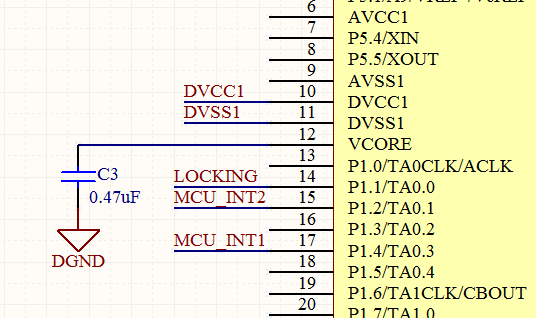

自己设计的基于MSP430F5341振动传感器数据采集器,调试过程中冒烟了!!!
1、昨天在进行串口调试过程时,本来程序能正常下进开发板,通过串口也可以正常发数,不过正常发了两次以后突然就发不出来了。然后我以为是程序是出了问题,就单步执行串口程序,发现在locking端口配置的语句时过不去了,然后紧接着板子就冒烟了,一着急我赶紧就把电断了,也没注意到是哪里冒烟,不过后来检查11脚和12脚有短路,不知这是烧了之后连在一起还是本来就这样了?短路的话,会是单片机烧坏吗?
2、我选的内部DCO配置时钟,配置时发现SetVcoreUp这句话好像有没有对输出时钟频率影响不大,我直接采用的ACLK32768Hz频率做系统时钟,如果屏蔽的话对时钟配置会有什么影响呢,会不会引起板子烧坏?
在线期待大师指点!!
  • Conqueror,
    1,Vcore引脚是内部内核电压输出,没有电流负载能力,如果是短路的话,可能会出现不可预知的问题。从原理图来看没有问题,请检查一下PCB设计。
    2.Vcore主要是针对不同MCLK频率对系统的功耗不一样,而调整不同的值,具体调整的值轻参看对应的数据手册。针对大多数应用是不需要调整的。
