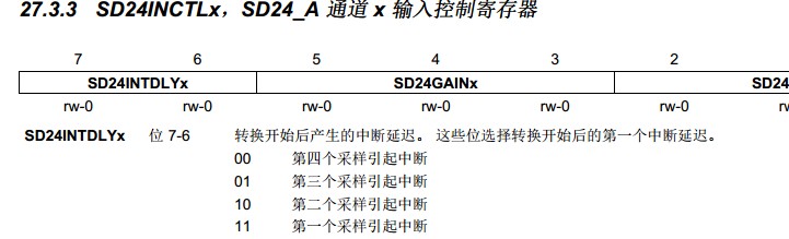

第二、关于中断延迟的设置,如图,当设置为第二个采样引起中断,会不会比设置为第四个采样引起中断时的转换速度快一倍?

2.该中断延时设置是指是指使能ADC之后,首个中断的延时。如果选择第二个采样引起中断,也就是说第一次转换完成后并不触发中断,第二个转换完成后才会触发中断。只在使能ADC后的第一个中断有效,与采样速率没有关系。
