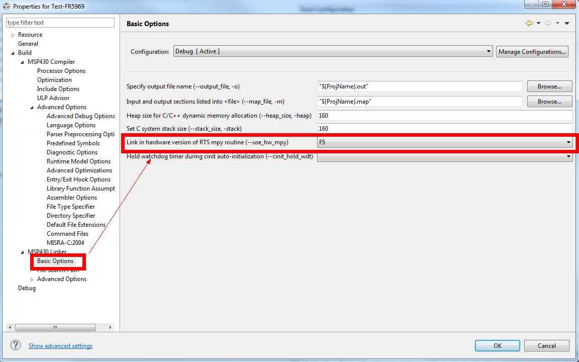

    CCS编译器是默认使用硬件乘法器的。可以在工程properties里面进行设置如下图所示:
    关于乘法器使用方法,请参照下面的帖子
