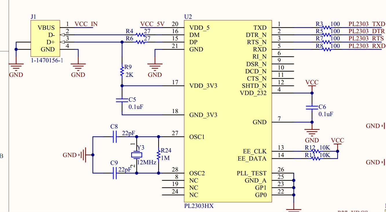

这个电路图可行吗?4个输出连接到MCU哪里啊?
可以参考文档 http://www.ti.com.cn/cn/lit/ug/zhcu022b/zhcu022b.pdf 通过引导加载程序进行 MSP430 编程 的第30页连接说明
