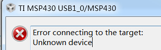

MSP-EXP430F5529LP连上USB线的时候,自动安装好了设备驱动(win7平台,见下图),然后在CCSv5.1上,debug时提示:MSP430: Error initializing emulator: No USB FET was found。尝试了很多种方法,不知怎么解决,谢谢

我可以问一下吗,我的问题跟楼主的一样设备管理器上显示出来,但是烧录时就提示错误,我用的是CCS6.0,ccxml文件设置是USB1-->msp430f5529,用的板子是TI那个红色的msp-exp430f5529lp,然后我试过IAR烧录也不行

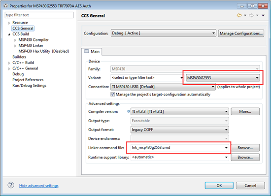

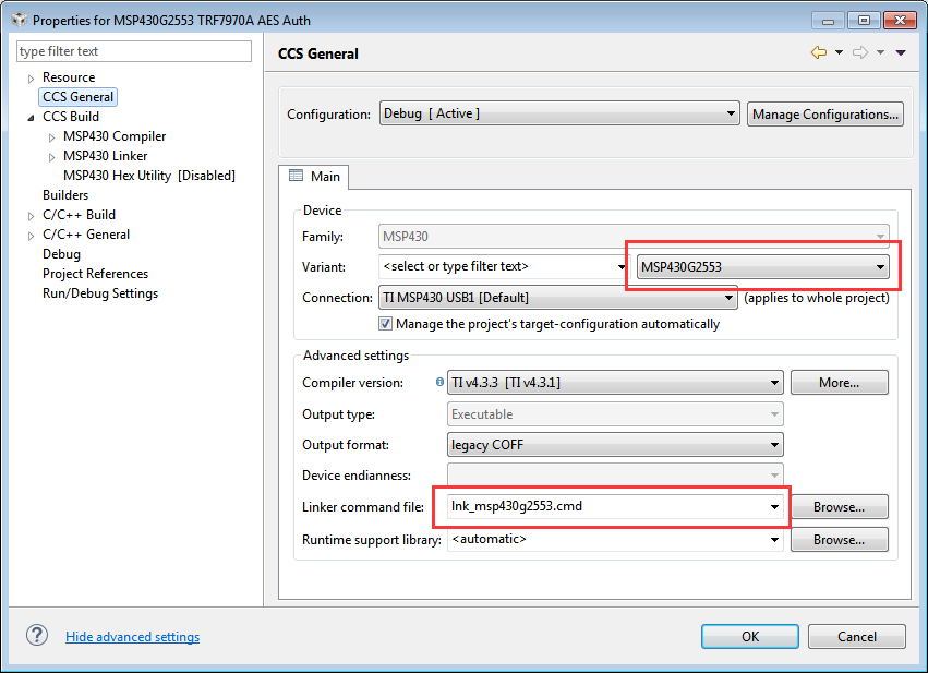

你好,
你出现的这个问题现象是由于你device没选,或者选错了,仿真器下载不了程序到CCS环境认识的芯片上去。
