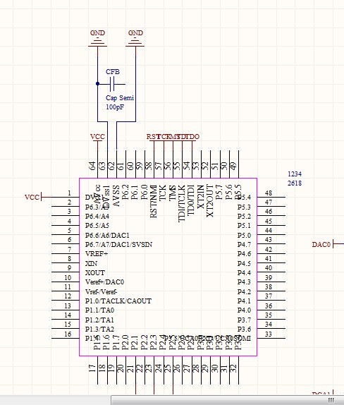

今天做了个MSP430F2618的最小系统,但是不能用。。。下载不了程序。。。
我想请问我这样做是不是有问题-----------我只用芯片内部的振荡发生器DCO,所以外部没有接晶振,这样可以吗?

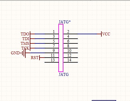

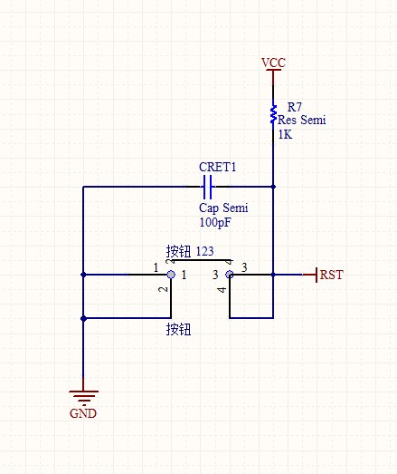

第二个问题,这个板子我只接了个JATG接口和一个复位电路,我想越简单越好,但是结果出人的意料,不能用,想请问一下大家我到底问题出在哪?
