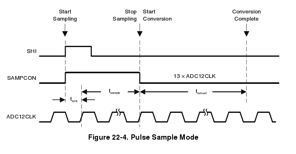

ADC采样时间的问题
Other Parts Discussed in Thread: MSP430F5529
ADC配置为
ADC12CTL0 = ADC12ON+ADC12SHT0_4+ADC12MSC;
 ADC12CTL1 = ADC12SHP+ADC12CONSEQ_3;
双通道10次采样取平均值,手册上脉冲采样时间如图,按(4 x ADC12CLK x N) + ( 13 xADC12CLK/Fadc12clk))计算得29ms,调试时总是MSP430F5529要快一些,希望得到帮助,谢谢
  • 你好,
    你可以把你在采样中断函数里面设置GPIO翻转的波形发出来吗?和29ms相比,看看翻转的速度是多少。
    最好是能把ADC采样这块程序也贴出来,我们才好在实验室里测试问题点。
  • 图上传不了,翻转波形连续10次采样为26ms
