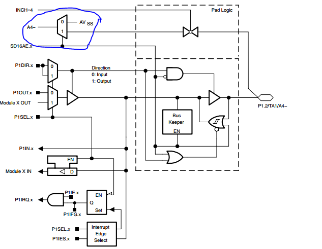

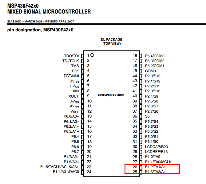

使用MSP430F4250做了一个段式液晶的温度控制器,使用SD16A的A4通道,经测试发现此通道只能工作在差分输入状态下,一旦将差分输入的负输入端接地,段式液晶就不显示了,请问这是怎么回事,该怎么解决

我只有在全差分输入的情况下测量才正常,源和MCU不供地的时候能正常测量,一旦把A4-接地 LCD就不显示了
感谢您的回复,那这样看来就应该是这个问题了。但我只是有点想不通,这个引脚为啥不能直接接地,看手册上貌似也能对共模输入电压的要求
SD16AE = SD16AE2 + SD16AE3; //A4输入口为P1.2/P1.3这个设置不对吗?
