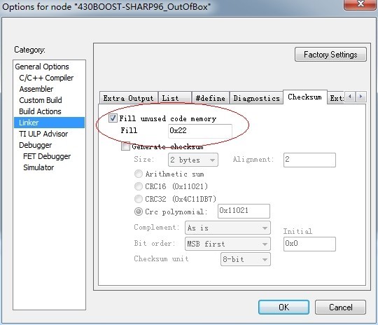

用IAR调试430fr5969时,用其板载usb仿真器,将编译器设置成如图

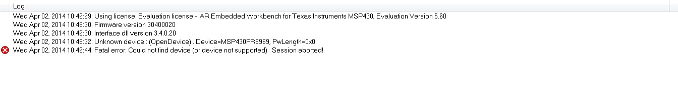

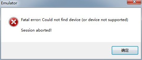

其后就出问题了,如下图
  • 根据提示说明器件没有找到,这个可能是电源问题或者是连接的问题, 断电,关闭IAR重新连接IAR试试。或者将IAR的版本更换为6.10。
  • 用IAR调试430,一般在设置时Linker里面是不要改什么的,主要是器件选择,Debugger里修改下。
    可以尝试用CCS试下,排除是IDE还是硬件的问题。

    你IAR的版本是用的哪个版本,一般情况不需要fill unused code memory,没有太多意义,默认情况没有用到memory填充的都是0xff.
    你不选择这个选项可以编译成功?
    新出的MSP430F5529和MSP430FR5969demo板仿真器和MSP430G2xxx仿真器软件不一样,IAR5.5不支持,下载调试不了,只能升级到IAR6.10才能支持,但CCSV5是可以支持新launchpad调试。
    建议使用CCS来调试。
