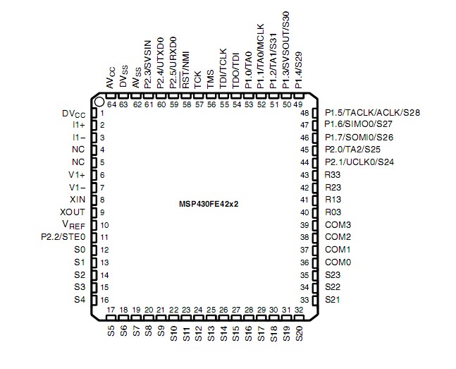

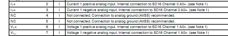

使用MSP430FE4252做了一个段式液晶的温度控制器,使用SD16的时候,单步运行出来的结果不对,信号输入短接时测得的数据在65314-65534 之间跳动,不短接的时候也是如此。

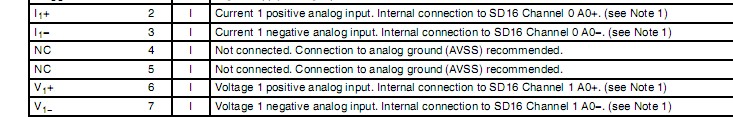

你好,
是这样的有时候差分输入的时候我们可以把差分信号直接分配给A1+和A1-。
但是有时候输入待检测信号只有一路,非差分信号,这个时候我们通常把待检测 的信号给到A1+,设置A1-为VSS电压,及A1-和地相连。
我不知道有没有回到到你的问题点,如果没有,你可以把你发的截图的源手册发给我一下吗?我没有找到。
