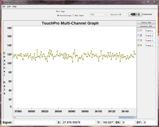

基于Peter的第一版,我加以整理,出炉基于MSP430的触摸按键2.
希望对大家有帮助。
也欢迎大家一起讨论。
