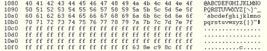

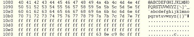

观察存储器内容发现,段D的最后6个字节存储有数据,如下图所示:
