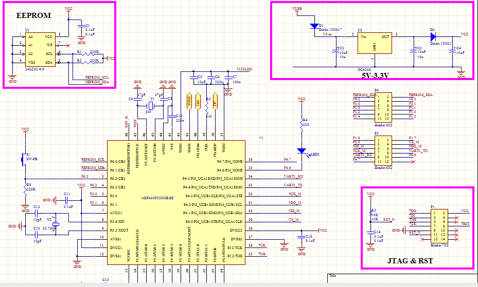

最近在做一个基于TI公司MSP430f5500芯片的项目,最小核心板如下:
使用TI标准的2线制 以及 4线制 尝试了好几个仿真器 均无法找到该芯片

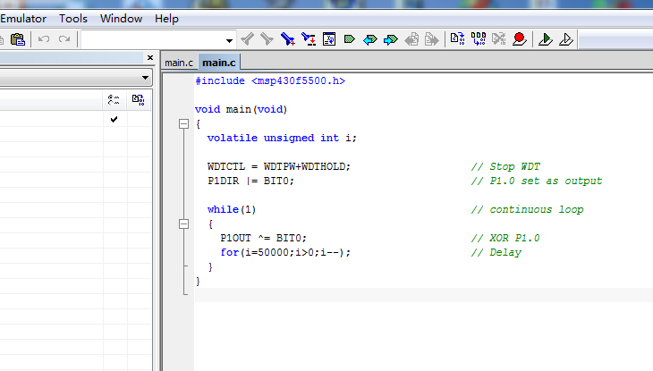

代码如下:

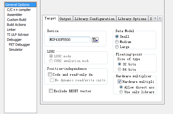

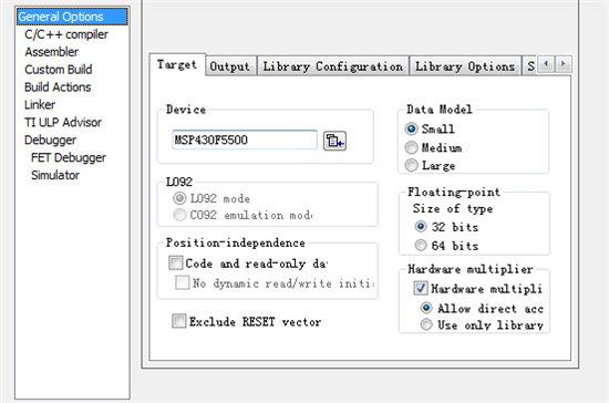

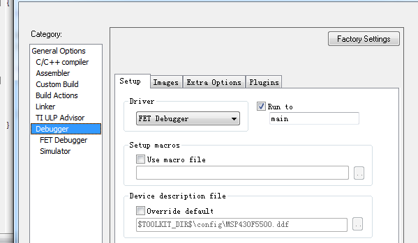

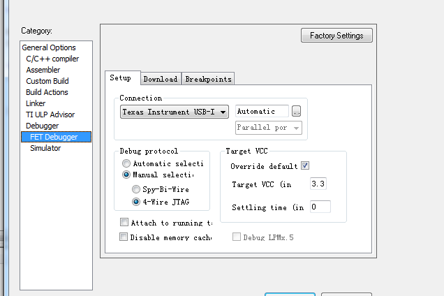

仿真器设置如下:

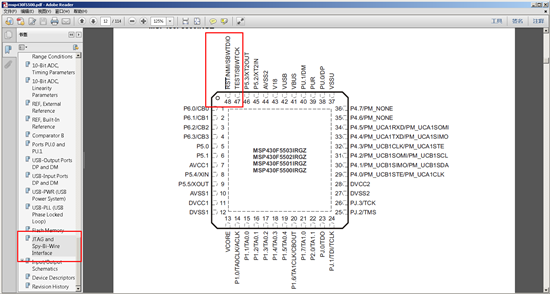

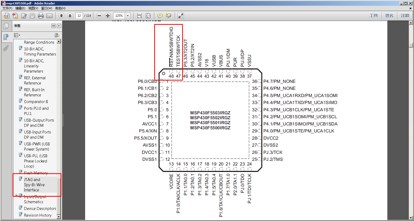

  • 该芯片是支持二线制的,可查看数据手册 http://www.ti.com/lit/ds/symlink/msp430f5500.pdf 第23页
    找不到芯片的话 应该是硬件上的问题

    你有两种方式看一个芯片是否支持SBW
    1.看datasheet footprint 定义
    2.Datasheet有一个右下有一个模块说明
    datasheet:   http://www.ti.com.cn/cn/lit/ds/symlink/msp430f5500.pdf
    2.你在IAR的设置上没有问题,Auto即可。
    我觉得问题的可能性有两个:
    1.检测你VCC喝RST电压是否是3.3V
    2.去掉RST对地电容,或者改小电容值,2.2nf。
    3.换个MSP430G2xx的launchpad,很便宜,launchpad板上自带一个仿真器,用这个仿真器来做项目。

    但在这款芯片上死活就是不识别  可否说明下原理图是否有问题呢
  • MSP430G2553手里有一块, 满好用的 这个项目需要用到USB功能 而成本又很敏感 所以没选msp430g2553(不带usb) 和 msp430f5529(成本)

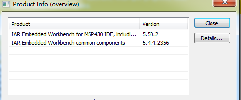

    IAR5.0里找不到msp430f5500这款芯片, 目前使用的是IAR5.5版本 不知是否和IAR版本有关系
  • 你好,
    5.0出来的时候F5500还没有出来,所以会出现你找不到device的问题,这个用最新的IAR即可找到。
  • 你好,
    原理图没有问题,但有以下建议:
