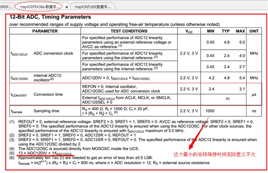

1、芯片:MSP430F5438A
2、外接晶振:25MHz
3、ADC时钟选择MCLK=25MHz的5分频,即ADC12CLK=5MHz,即0.2us
4、采样保持时间为:16个ADC12CLK cycles,即Tsample=4*0.2*16=12.8us???我这样算对吗??
5、转换时间公式:13 × ADC12DIV × 1/fADC12CLK,即13*5*0.2us=13us
那么我的ad采样一个点转换完的时间是:采样保持时间+转换时间=12.8+13us=25.8us,按照这么算我的采样率才:1/25.8=38.75Ksps???
请问我的上述计算方法对吗?

  • 你好,
    我认为你理解的完全正确,请问你的问题是?觉得采样率太低了?
  • 我的问题就是我的理解对吗???
    如果对的话,这样的话这个采样率也太太低了吧
