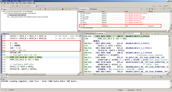

这段程序时我参照TI的例程写的,我的疑问是timerA一直计数(continue模式),当捕获到上升沿的时候,将TAR的计数值存入TACCR0,我的理解有错吗?
假如TAR计数到60000,来了一个上升沿,然后TAR计数到65535溢出,返回0重新计数,当TAR=10时又来一个上升沿,这时候算脉冲时间不就错了吗?请问怎么解决?
  • 你好,
    你的理解是对的,但有一个问题需要你思考:  10 - 6000 = ?
    我不直接告诉你答案,你定义一个unsigned int类型的两个变量 i,j 自己仿真计算一下10-6000等于多少,你再回到这个问题你就明白了。

    我知道定义的是无符号,我这样写
    if (diff_cap<0)   //第二次捕获脉冲时间与第一次捕获脉冲时间的差。
    不计录;
    可以?
    有没有更好的方法?
  • 楼主,
        其实你加上if (diff_cap<0)   //第二次捕获脉冲时间与第一次捕获脉冲时间的差。也不能完全避免溢出的情况的,因为diff_cap>0也有可能发生溢出.Michael的建议你可以去仿真一下,看看答案是不是你想要的。
        其实你可以使能定时器的溢出中断,在TAR到达0xFFFF的时候将一个计数变量加1,比如count++;,当第二个捕捉中断到来之后做一个运算:
    (65535-第一次捕捉的数值)+65535*count+第二次捕捉的数值
  • 好吧,
    你没有理解我的用意,我来解释一下。
    一个小的数减去一个大的数,的到的结果不会是一个负数,原因就是你定义的结果存放的变量是unsigned int类型的变量,unsigned int的范围是0-65535。
    换个角度说,10-60000你要换算为16进制的数相减。
    10减为0之后是会像高位借位,然后变为65535再和59990相剪,但是你注意因为被减数由0变为65535是减去了一个1,最后的到数的值是 65535-60000 +10 +1.
    所以可以程序中直接用这样的方式来完成两个Cap的差值计算。
    所以参考代码就是最好的办法,不需要你if(diff_cao<0),你如果定义的是unsigned int,反而根本进步了这个中断。
    下面是我调试的结果!

    好的,谢谢你。看不懂你说什么。。不好意思。我查了资料,“补码”能解决这个问题,将相减的值取反再加1,就可以得到数值。
  • 没关系,多做实验,多debug观察,你就明白了,如果我们有帮到您,请帮忙结掉该贴。
