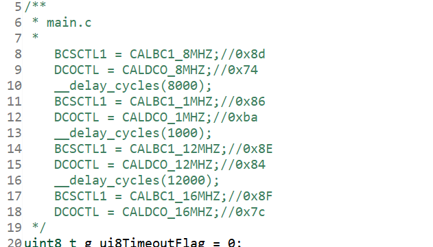

我修改过寄存器和相应端口了,然后我的dco校准值被擦除了,请问您知道msp430f2370对应的CALBC1_8MHZ值是多少吗?
请查看24.1 TLV的介绍: MSP430F2xx, MSP430G2xx Family User's Guide (Rev. K)
DCO 校准 TLV 地址在 F2 和 G2 之间应该相同。

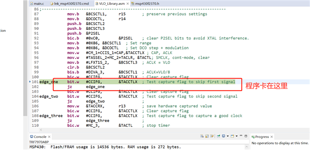

我将TRF7970ABP_RFID_Reader_Demo代码移植到msp430f2370之后,程序在vlo启动文件中卡住,请问这是为什么?
请查看 VLO calibrary application notes: https://www.ti.com/lit/ml/slaa340a/slaa340a.pdf
建议您根据此文档调试此问题。或者您可以考虑暂时去掉这个功能进行debug。
您能解释一下您对这个源代码的问题吗?
同时,建议您查看BCSCTL1和DCOCTL寄存器的说明:MSP430F2xx, MSP430G2xx Family User's Guide (Rev. K)
