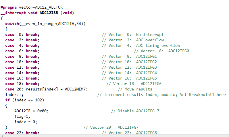

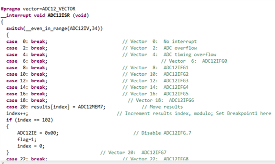

使用的是MSP430F5529开发板,外部正弦信号通过P6.7管脚进行AD转换。
如上图所示设置寄存器,能够进入如下图的中断

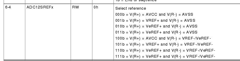

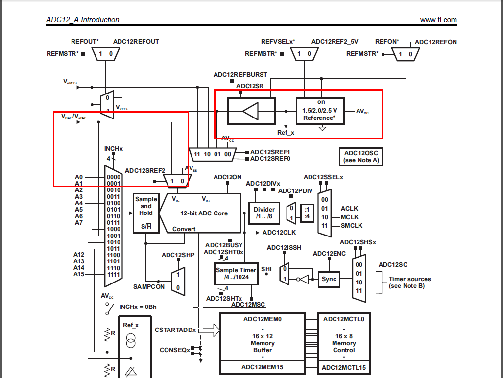

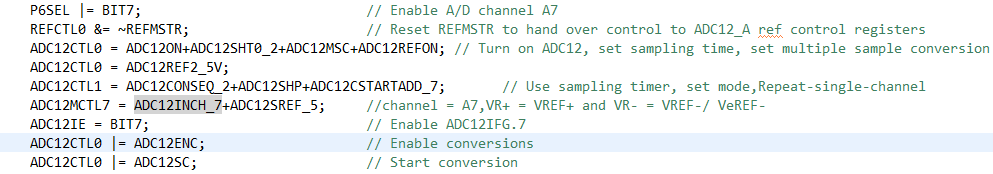

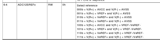

我想设置参考电压为正负2.5v,如下图
结果就进不了中断了,怎么回事呢?

楼主,
你好,你是想把vref-接到-2.5V吗?datasheet里面有说vref-的范围是0~1.2v
楼主,
你好,不好意思,我开始没有仔细看你的代码。ADC12REF2_5V应该或进CTL0寄存器的,不然前面对CTL0寄存器的配置都被覆盖了。
