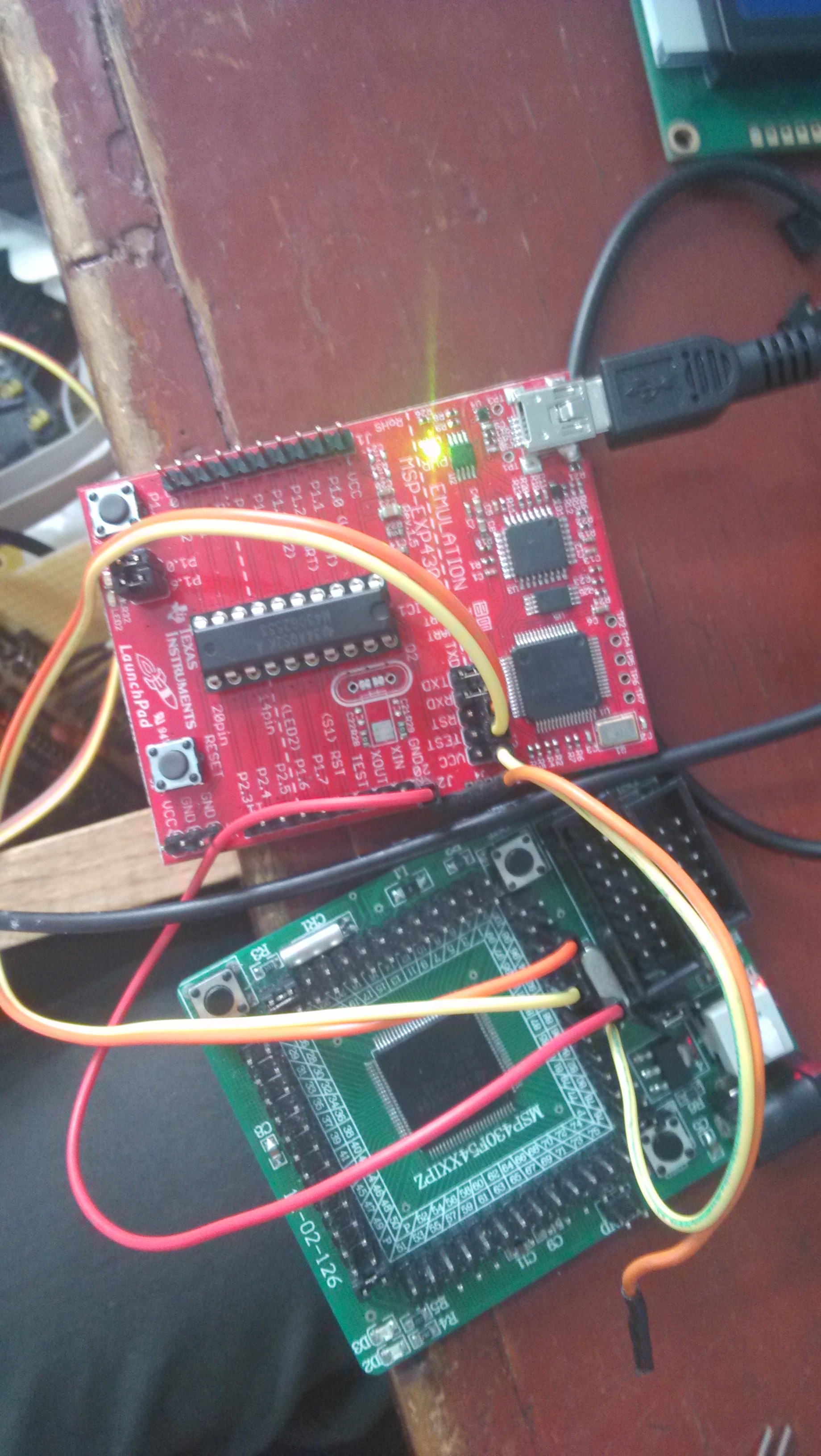

我常用的是MSP430G2launchpad,近日由于需要改用msp430F5438系列,但由于手头没有仿真器,所以想尝试用msp430g2launchpad上的仿真器?但不知如何使用?

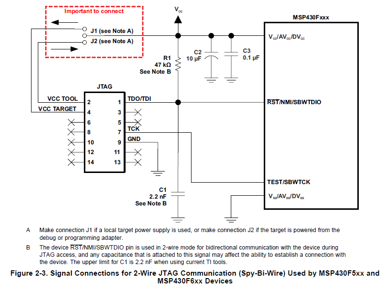

我不知道怎么接线?我将 MSP430G2launchpad上的仿真器上RST ,text接msp430f5438上的rst和text但是不好使?

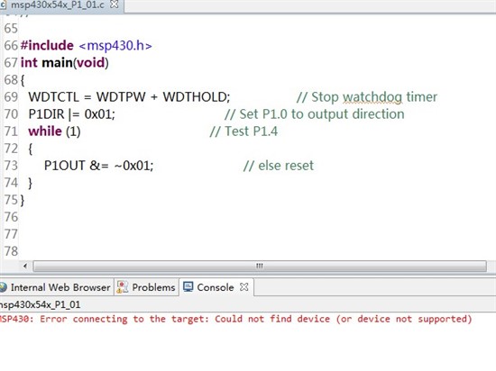

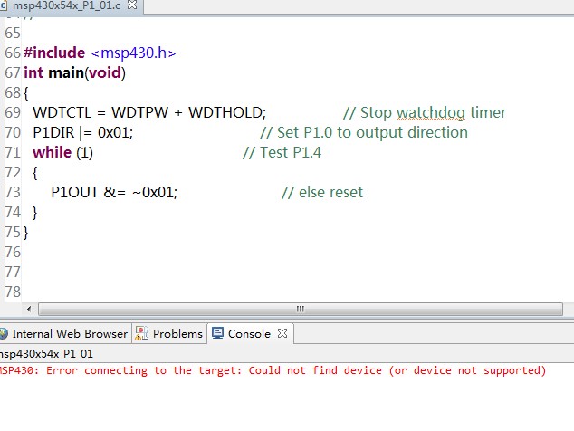

没有办法进行仿真

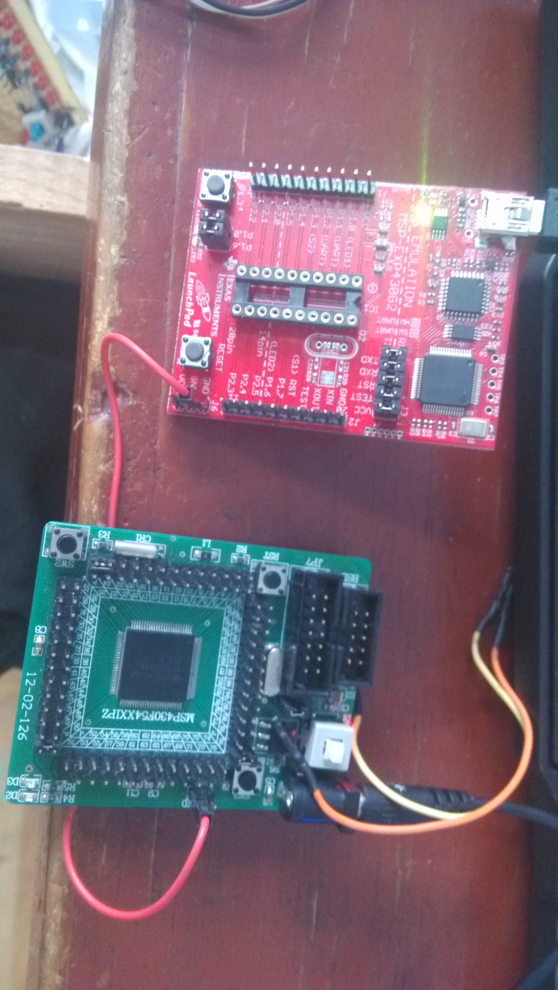

好使了,我那个可以在线仿真了,谢谢。错误可能是那个电容的问题
