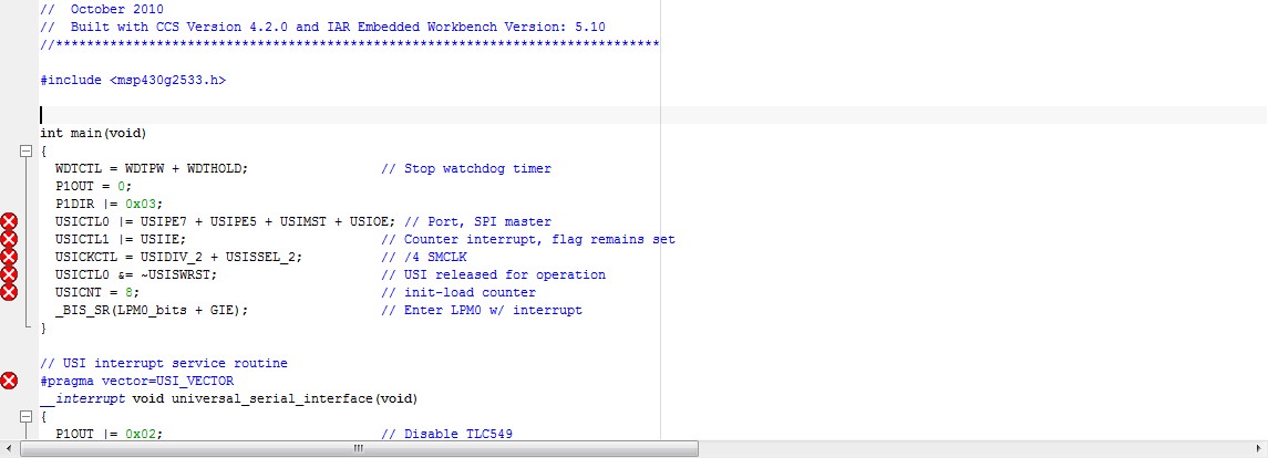

在用户指南中 是有这些寄存器的,但是软件问什么不能识别呀!
楼主你好!
MSP430g2533的SPI是USCI模块,不是USI模块。你用错例程了。
请下载使用MSP430ware找对应的例程。
