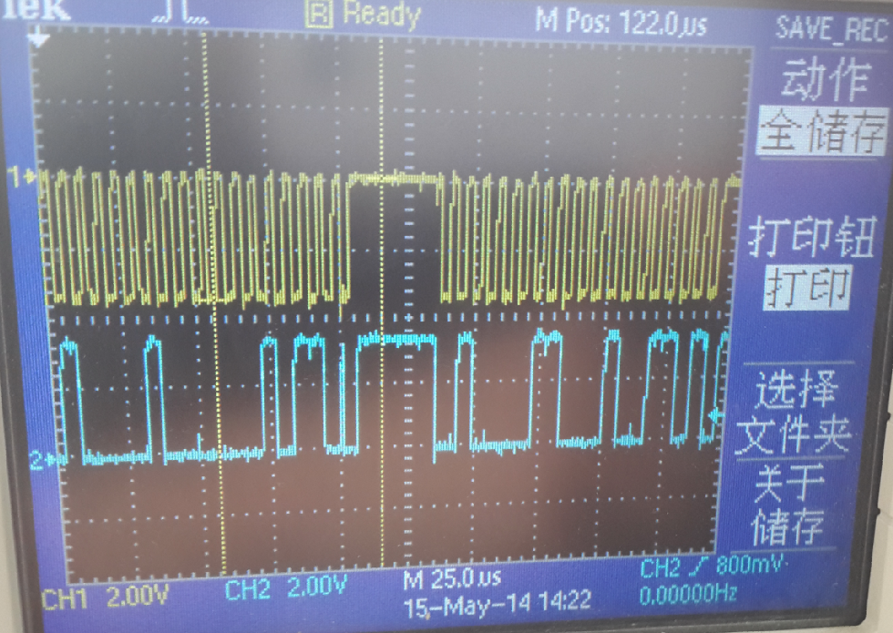

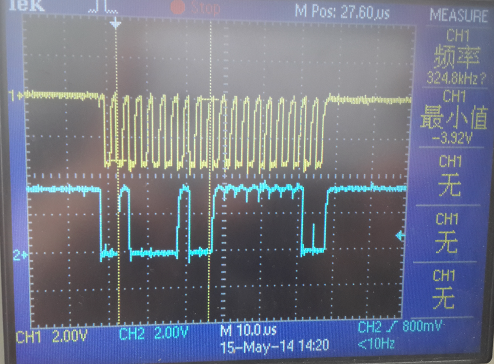

这张为异常的图片

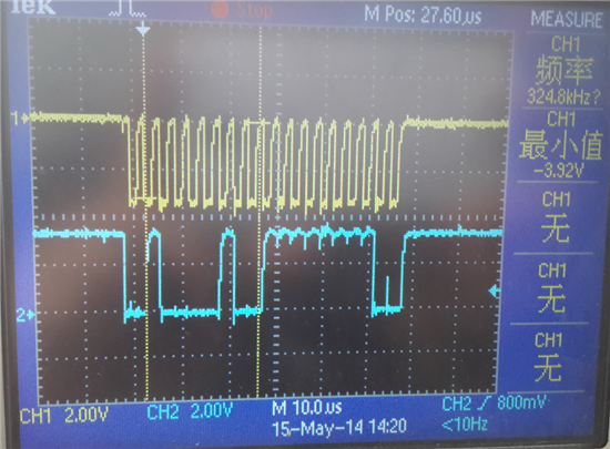

这张为正常的
  • 异常的那张图片本来是读的地址为0X0B的,但是结果是0xFF。请大牛们给点建议,到底是什么问题。
  • 你好,
    你注意到你异常波形和正常波形读取时的一个问题没有?
    正常波形在最后一个bit位上是高。
    说明发送的东西有问题啊。
    你把主频降到8M 或者4M同样的代码,再测试一下。
