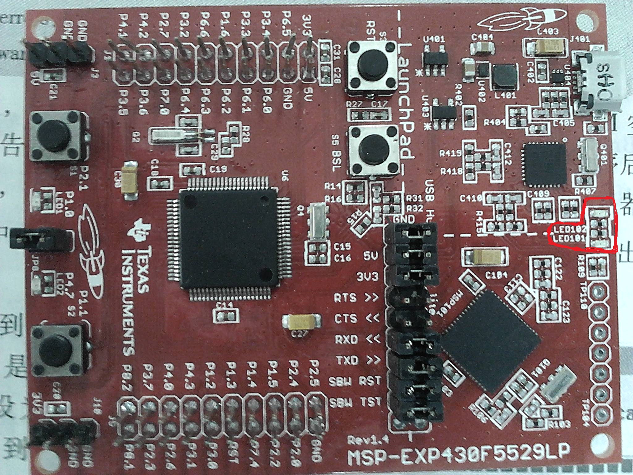

我将msp430f5529lp的板子通过原装usb线连接到电脑上,usb接口有点松,我松动了一下,结果灯不亮了。我拔下后重新连接到电脑上,结果灯一直没有亮,是不是被烧了?能挽救吗?

应该是电源坏掉的原因。
你可以对应附件的原理图查一下是哪个电源芯片挂掉了,然后换一个应该就ok了。
老天给你锻炼动手能力的机会 : )
Shiming
按照你的描述,电源芯片损坏的可能性最大,请检查TPS62237电压输出是否为3.3.测量时,断开5V和3.3V的短路帽(JP1,JP2)。
如果不正常,请更换电源芯片,TPS62237可以申请样片,地址
http://www.ti.com.cn/product/cn/TPS62237/samplebuy

你好,
如果你说的是TUSB2040挂掉,我觉得可能性比较小,我没有焊过这种封装芯片,我只吹过,然后又新的片子再吹上去。
你看看NFC的MSP430F2370 demo板,在实验室坏了,我都是这样用热风枪换的。
封装太小确实不好搞,辛苦了额。
