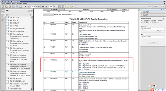

1)根据手册:SLAU208M: MSP430X5XX and MSP430X6XX family user's Guid 得知:UCSI_B模块可以配置成SPI模式或者I2C模式
目录35 Universal Serial Communication Interface – SPI Mode:35.5 USCI_B SPI Mode Registers有11个registers
目录36 Universal Serial Communication Interface – I2C Mode:36.4 USCI_B I2C Mode Registers有12个registers
它们的base adress 如果一直,如何区分I2C和SPI的registers
2)根据MSP430F5526 datasheet: SLAS590H: MSP430F551x MSP430F552x mixed signal microcontroller 中Page34页 Peripheral file map中USCI_B1 (see Table 45) 0620 点开得知,其实USCI_B1 只能配置成I2C
问题:UCSI_B1是可以配置成SPI? (CCS和IAR example中 SPI的代码都是USCI_A )如果可以有参考例程吗? 我根据USCI_A master 模式的代码修改成USCI_B,发现是无法工作的,其中SPI时钟一直无法产生
