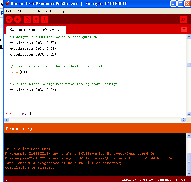

 最近在看到TI MSP430的开源项目energia,但是遇到很多的问题,库函数,程序的移植,不知道TI有没有继续跟进,推出来的库函数不多,应用不广泛,在移植ethernet W5100期间怎么都编译不通过,TI的员工希望可以关注的一下,有很多问题想了解

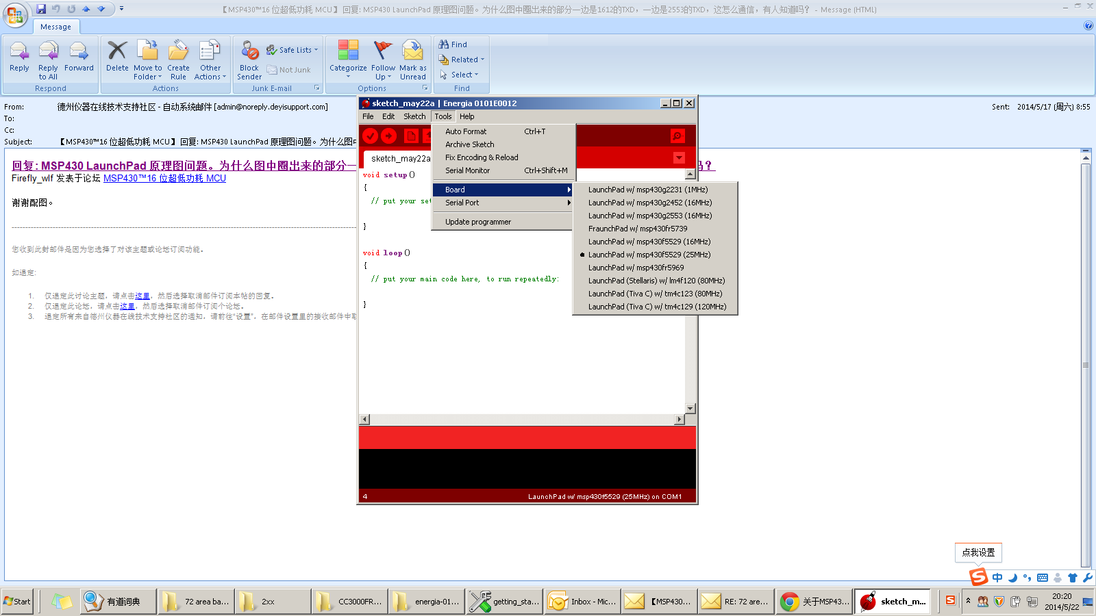

    energia 0101E0010是在官方下载的,而ethernet 库文件是在Wiznet在Github针对energia提供的库文件https://github.com/Wiznet/Energia_Library_WIZnet,奇怪的是我用energia 0101E0009版本可以通过编译,而0101E0010却是无法编译的,而0009版本的板卡选项只有MSP430F2553的,不合适使用,麻烦你们帮看一下。还有就是现在最新版本的怎么没有应用软件,该怎么去使用。

  • 总算找到最新版本的链接了,只是我的问题依旧没有解决,根据第三方Wiznet提供的energia库文件我从09版本更换到12版本,不管哪个版本的也只有MSP430F553板卡可以通过编译,而官方提供文件是可以支持MSP430F5529的,是否可以帮忙查看一下https://github.com/Wiznet/Energia_Library_WIZnet。

    我咨询了一个同事,结论是需要你使用最新版本的CCS  CCS6才能编译通过。
  • 楼主,
        你好,energia是TI按照arduino开发环境开发的,风格也尽可能作到一致。目前energia还只是针对的TI launch pad系列开发板以及配合launch pad开发板的boosterpack板,所以一些库函数的定义还是基于Launch pad开发板的。
        如Micheal所说,energia不支持debug,楼主可以下载最新的ccs,支持energia工程的调试,这个可能有助于你找到库的源定义。同时energia也支持嵌入C语言。
