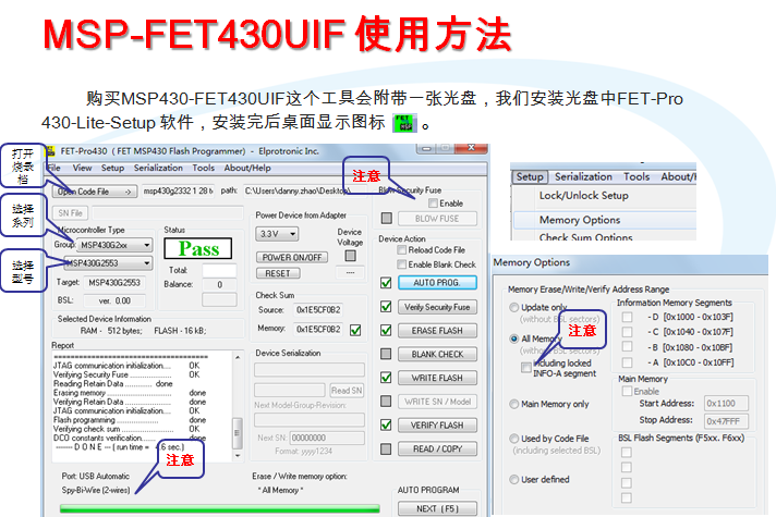

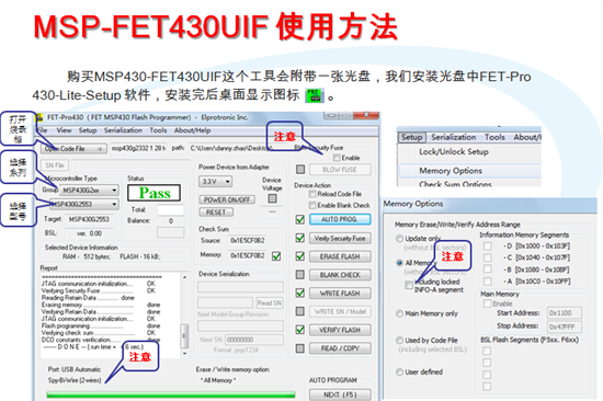

IIC驱动的话,建议你下载MSP430WARE软件包,里面有IIC驱动,然后你试试是否真的是IIC坏掉了。
用MSP-FET430UIF,eZ-FET也可以,淘宝有卖。
你好,
烧写code有三种方式:
1.JTAG
2.SBW
3.BSL
第一二种你可以通过仿真器烧写,第三种,你可以参考以下资料了解如何使用BSL下载。
BSL可以配置为通过USB更新firmware或者IIC,或者UART来更新程序。
