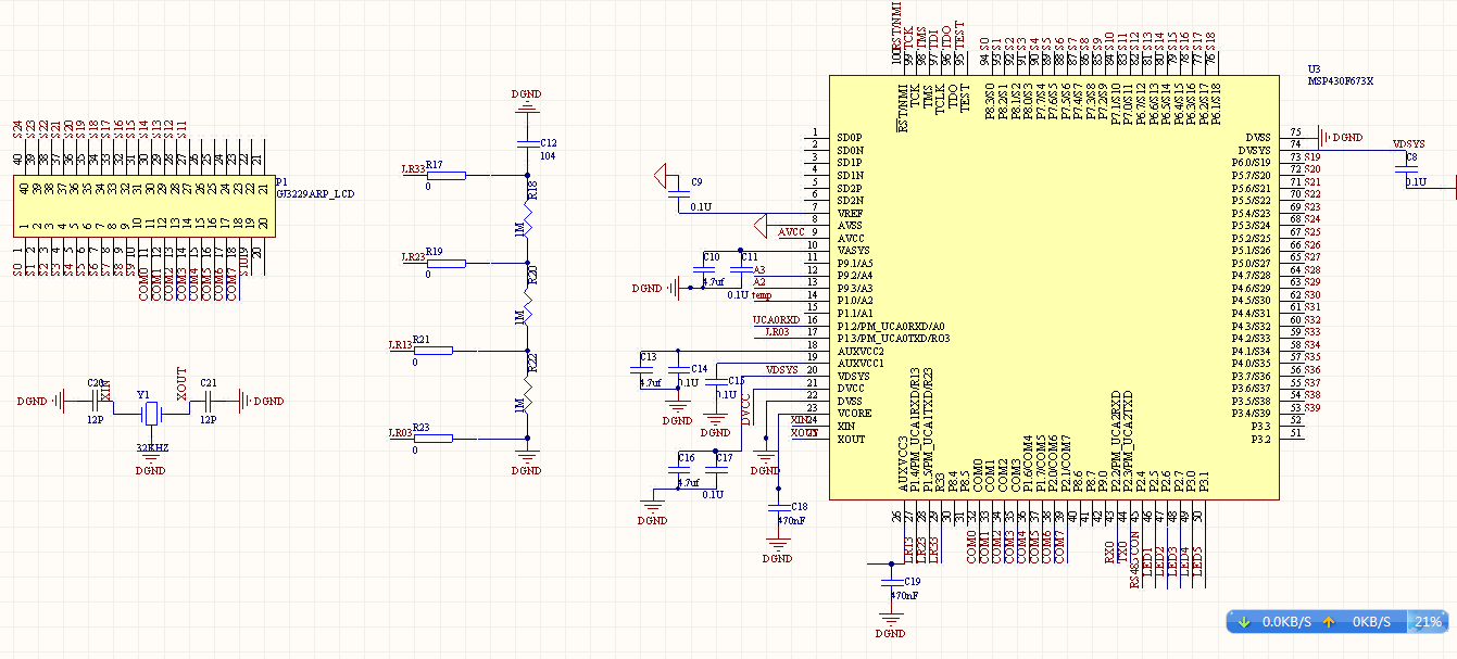

我设计了一个MSP430F6736的最小板,驱动我新买的LCD(8COM),pcb到手了,但是调不亮。请大家帮我看看。
谢谢。
原理设计我是参照F6736的电表设计做的。麻烦看看。
其中,电路里,我把芯片中的R33,R23,R13,R03通过0欧电阻(R17,R19,R21,R23)与分压1M电阻连器来的,不知道这块电路是否要保留?还是只需要通过C语言配置?
如果是需要保留,量出来的电压好像不对。
驱动程序如下写的,不知道有没有问题:

LCDCCTL0 = LCDDIV_31 | LCDPRE_1 | LCD8MUX ;       //8COM是这么配置吗?其他还需要怎么修改的?
//Charge pump generated internally at 2.96V, external bias (V2-V4) generation
//Internal reference for charge pump
LCDCVCTL = LCDCPEN | VLCD_2_96;
REFCTL0 &= ~REFMSTR;
LCDCPCTL0 = 0x0FFF; //Select LCD Segments 0-11
LCDCPCTL1 = 0x0000; //
LCDCCTL0 |=LCDON;
