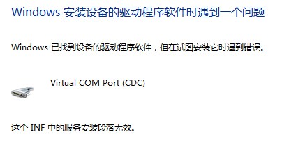

请问USB 描述工具生成的inf段落无效怎么解决?
Other Parts Discussed in Thread: MSP430F5510
您好:
        我用MSP430F5510;在Win7环境用USB描述工具生成描述文件;在本身的win7下,inf文件报错,段落无效。
        这个inf文件在XP正常运行,设备驱动可以正常安装。
        请问改哪里?
