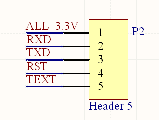

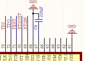

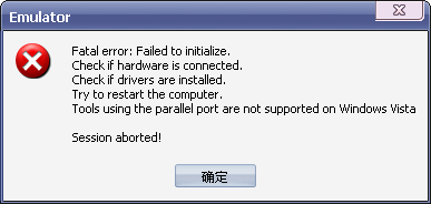

自己画了一个板子,送到工厂订做后,回来用IAR,试了EZ-FET和JTAG两种方式下载,都不能下载进去程序。提示是:Could not find device (or device not support)
跟launchpad电路图比较了一下,就USB这块电路不对,我当初想着不用BSL,就忽略此处了,不知道是不是跟这有关系

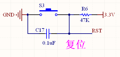

原理图看起来没有问题。
请确认一点,RST电平电压。
去掉C17尝试SBW下载方式是否有效,等你回复。

这个就不应该了。
你确定下pin管脚焊接有没有问题!

麻烦问一下,你是用什么样的板子来作为烧写器,烧写你自己画的MSP430F5529的?是USB烧写的那款,还是我们的MSp430G2XX的launch pad 亦或者是我们5529的开发板?我曾经碰到过用我我们的5529的开发板上的ez-430不能烧写另外自己画的5529的板子,但是G2xx launch pad 却能成功的情况
