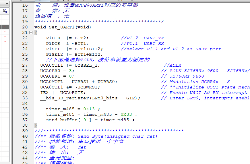

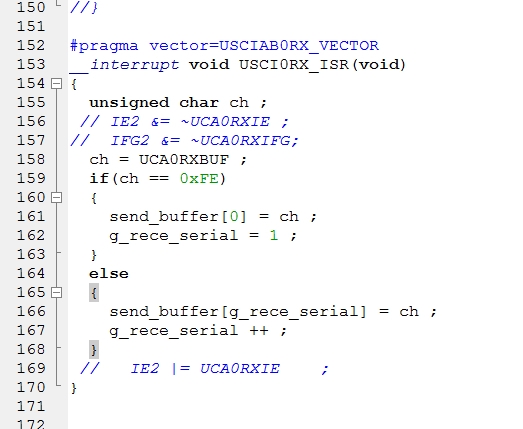

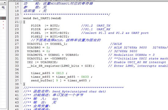

430G2553通过485通讯接受数据有丢失
430G2553 ,485通讯,电脑发送 68 67 65 66 64 ,电脑只能接受到最后一个字符64,前面的都丢失了,怎么回事啊?
