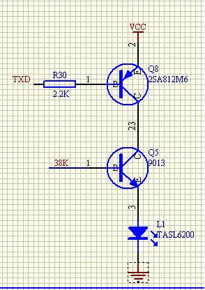

使用的单片机是MSP430f4152,红外发射端接在P6.6(UCA0TXD),调制口接在P3.0(TA1.2)

查看示波器的一端,输出时正旋波,数据发送的好像不对,接收端也收不到数据
  • 软件看上去也没有错。程序通过UART接收到RXD的数据然后从TXD发出来。
    示波器测量的哪个位置?
    电路中在红外发射管的通路上需要接一个限流电阻,也就是在VCC到红外管接地的通路上。否者在导通状态时,两个三极管只有0.1V的压降,VCC直接加在红外关上,红外管的导通电压应该只有0.3V左右的压降。
    你在VCC接PNP三级管的射极管脚上串一个电阻,然后用示波器量电阻下端的电压.
