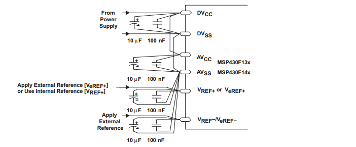

请教一下,通过设置DCOR位选择DCO采用内部电阻,F149的内部电阻是多少呢?此时DCO的工作频率又是多少呢?
