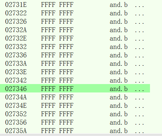

程序下载进去单片机的时候点击go,然后一直就是下载不成功,接着他就这样跑飞了。。。有谁也遇见过这样的情况吗?求解决方法啊
一直下不进去咋个跑飞呢?
你用的什么工具?
是在IDE中下载的还是用烧写软件下载的?
芯片型号? 贴部分.TXT文件或HEX文件
你好:
我用的是5438a这款单片机,下载的话用的就是一款仿真器下载的,开发环境是IAR5.50版本的。就是程序在下载的时候,我点了一下go他不会一下就把程序下进去,而是会有一个“target rest”的提醒,然后我就再点一下go然后就会出现这样的问题,当然也有下载进去的时候,但是程序下载进去后我必须要先关闭在线仿真,然后摁一下MCU板上的复位键他才会开始工作。求老师指点啊。谢谢啦
谢谢你啊,我找到原因了,是自己软件版本的问题。。谢谢啊
