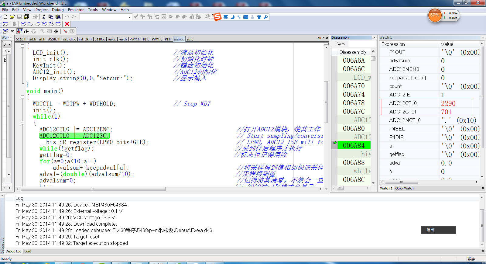

你好:
我使用的是5438a这款单片机,开发软件用的是IAR5.50版本在仿真的时候遇到了一些问题,
在单步运行的时候只要打开了ctl0的enc位ctl1的busy位就会置位,我理解busy位置位表示正在采样转换应该没有错吧,但是我的ctl0的sc位并没有打开啊这时候,他怎么开始转换的啊?

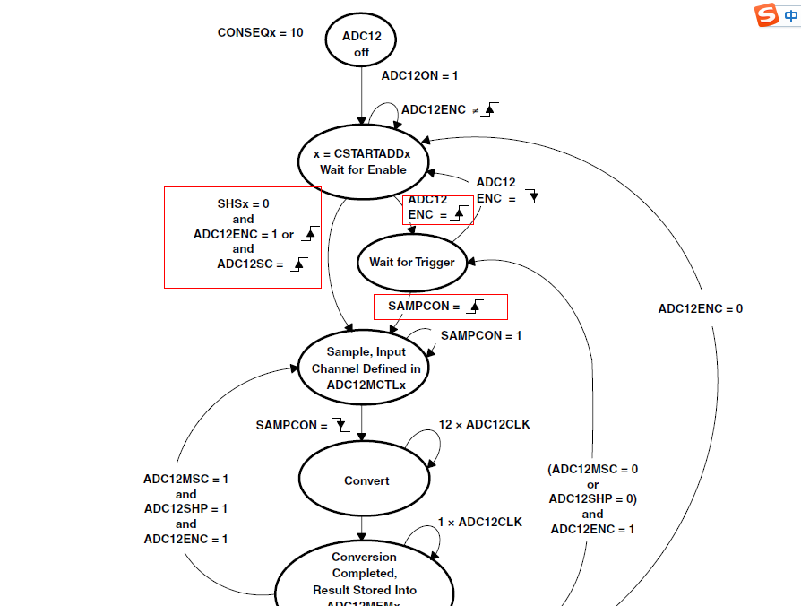

他的pdf上面是这样的,可以有两个方法开始采样,一个是只打开enc然后又采样脉冲的话就会开始采样转换,另一种就是把sc和enc同时打开,是不是这样来理解啊?
