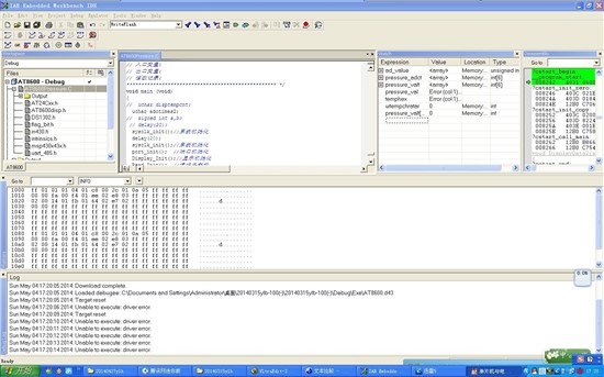

我使用的软件是iar4.0经常会出现如图界面,程序下载后停留在cstart begin处不向下执行。但是多下载几次后有可以正常,但是不确定下载几次。很苦恼,已经很长时间了。
请ti的应用工程师给解决下。现在这里成了ti的官方讨论区。
您可以尝试一下
1. 在Debugger->Setup选项里,去掉"Run to"
2. 在Debugger->Plugins选项里,去掉"Stack"
3. 在Linker->Output选项里,去掉"With runtime control modules"
