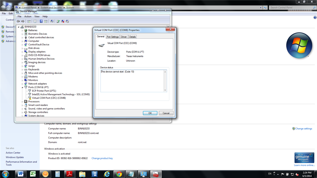

我使用MSP-EXP430F5529和TRF7970ATB进行NFC测试时,根据《NFCLink Firmware User’s Guide》(SLOU386)的指导进行一步一步设置,遇到了两个问题。
一:板卡上电后(5529 USB连接)PAD5并没有闪烁,硬件连接完全同文档中Figure 5所示。
二:板卡连接电脑后(eZUSB连接),按照第8章的方法安装完驱动后仍然显示“This device cannot start. (Code 10)”,我后来安装了MSP430Drivers-1_00_00_01-windows-installer驱动 及 CCS,情况依旧没有改观
我电脑是WIN7 64位系统
  • 您电脑的其他USB设备是否可以正常识别?
    您有没有将开发板在其他电脑上试过?
    建议您重新安装下驱动试试
    另外您可以参考链接 http://answers.microsoft.com/en-us/windows/forum/windows_7-hardware/windows-7-usb-drive-this-device-cannot-start-code/3021c2c3-f595-4a9d-afc6-bbc6d9b69bc9
  • 你好,
    首先确认你的硬件连接上是否有问题,具体见白色MSP430F5529板的用户手册。
    另外你是否使用的是64位WIN7?因为一般驱动有问题都是在64位机上出现。
    我在NFC-link的板测试完全没有问题。
    NFC-LINK有两个烧录程序,一个是串口通讯程序,一个是USB通讯程序,注意烧写正确的程序。
  • 驱动装不上还可能是用了ghost 系统而不是原生的windows
    这个就是正解,我就是在非Ghost 系统下win7 64位下,顺利安装成功,此外,在此成功的基础上,我推荐你看我写的帖子,
    http://bbs.eeworld.com.cn/thread-439215-1-1.html
