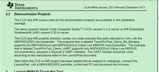

MSP430 Touch Pro Tool User’s Guide 说的demo程序究竟在哪里啊

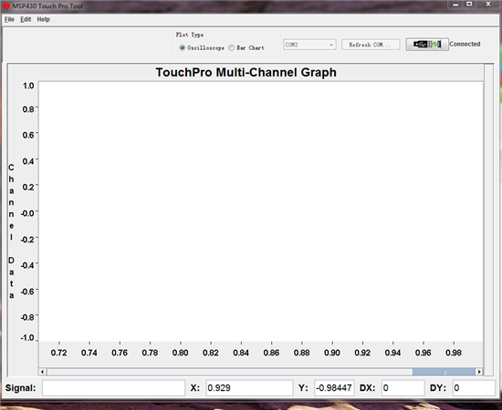

在msp430 launchpad上插入子版BoosterPack ,使用的mcu是2452,demo程序是CapTouch_BoosterPack_UserExperience,但pc端的msp430 touch pro tool没有任何反应,已经打开端口,安装java,是不是mcu使用的程序不是下面说的g2553的程序,请问这个程序在那里下载?究竟是哪里出了问题
  • 你好,
    你有按要求在file李设置连接到GUI吗?
    另外你用的是MSP4302452芯片还是2553芯片?
    两个芯片的串口A0管脚定义正好是相反的!
  • 在file李设置连接到GUI,不是打开端口就可以了么,我使用的是2452芯片,但是我看了说明TouchProTool_Demo_Bit_Banging是兼容2452的,在设置里面把mcu改为2452了,后来不知道怎么的,调试了一下,居然正常了
  • 你好,
    可能是你那里设置的有问题,现在看起来是ok了。
    enjoy your study。
