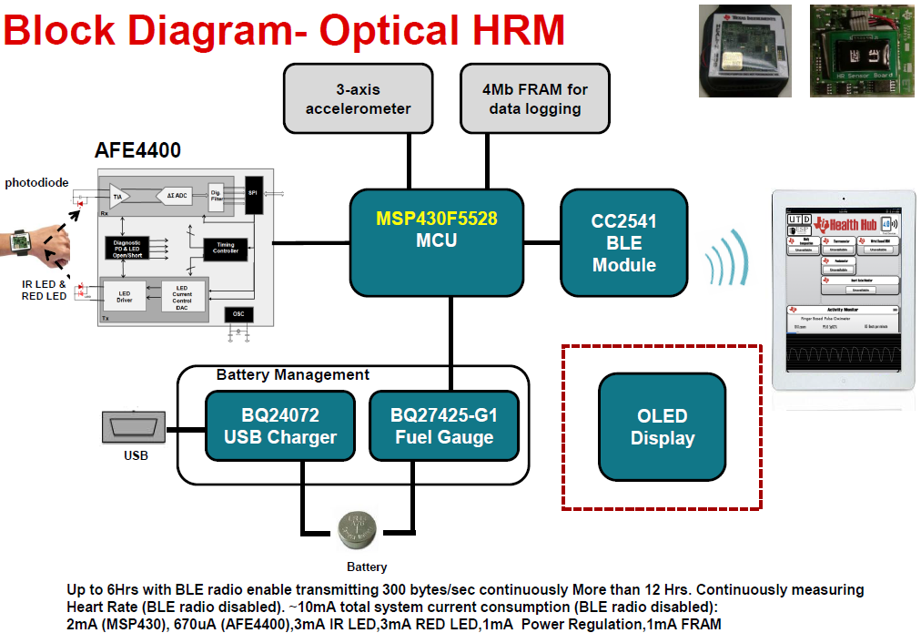

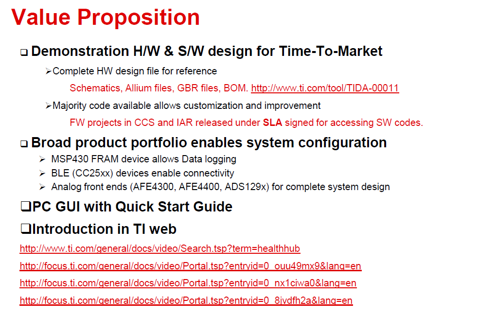

TI智能穿戴的方案介绍【分享】
共享一份TI智能穿戴的方案,该方案在静态测心率时算法比较可靠。
当然,各位工程师还需要做相应的二次开发。
好了,不多说,上图介绍方案:
