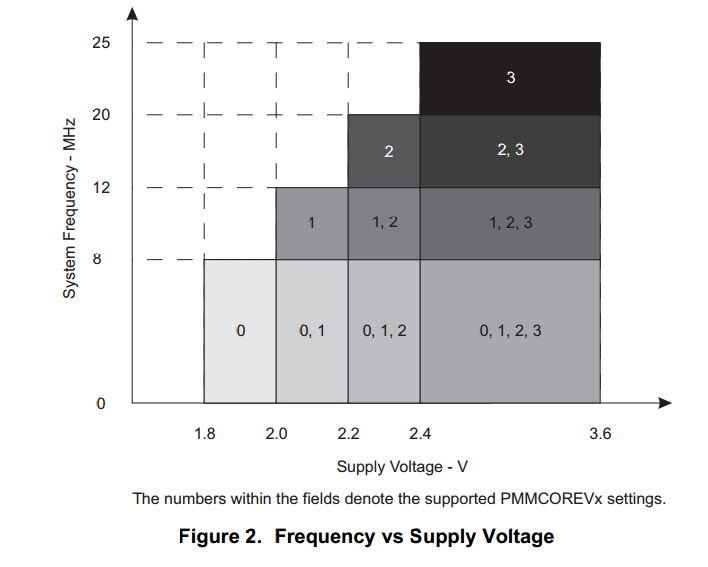

请问一下。MSP430F5418AIPN 与 MSP430F5418AIPNR的区别在哪里呢。?工作电压是否一致??因在MOUSRE电子上看到MSP430F5418AIPNR工作电压是3.6V,MSP430F5418AIPN 工作电压是1.8-3.6V. 数据手册也查询不到.。因现在我们仪表电路使用的是MSP430F5418AIPNR,电压供应为3。3V,现在芯片经常性烧掉。
