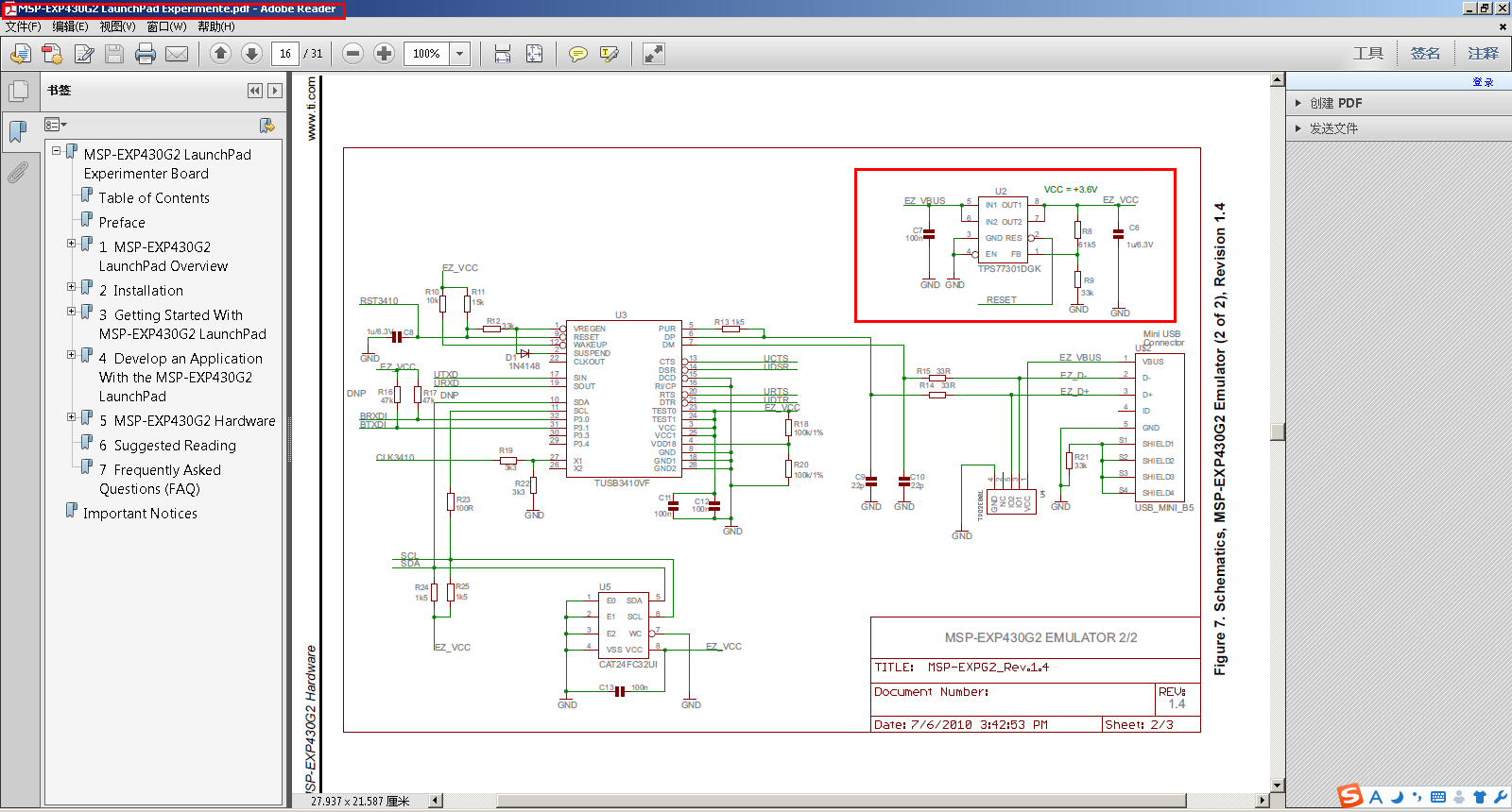

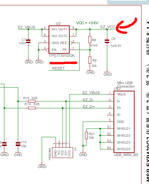

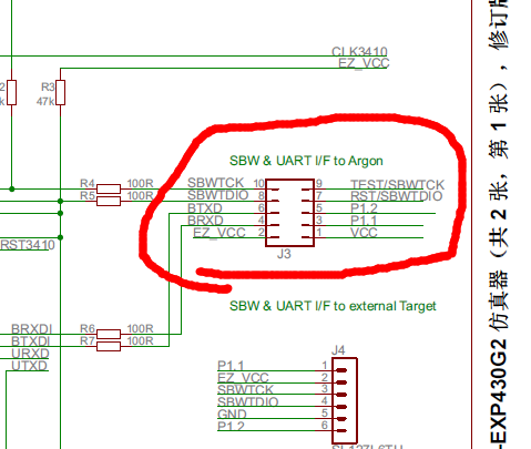

MSP-EXP430G2 LaunchPad 试验板电源如何供电的
查了原理图,但是实在找不到原理图的EZ_VCC是怎么获得电压的,只知道它是通过跳线给芯片的msp430vcc供电,但是问题来了,调试器的EZ_VCC电压怎么来的
