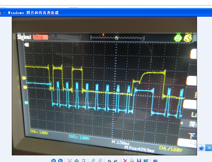

我用MSP430模拟时序读写24C32不成功。
程序如下:

请高手指教,谢谢!下面贴出波形图。
